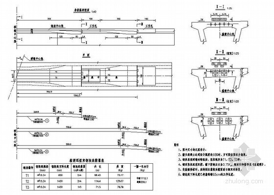

20米后张法预应力空心箱梁顶板负弯矩钢束构造节点详图设计 立即下载
等级:箱梁钢束计算资料下载_2     文件 38.00KB 格式 dwg
关键词: 路桥节点详图 预应力空心板
箱梁钢束计算资料下载-20米后张法预应力空心箱梁顶板负弯矩钢束构造节点详图设计
内容简介 XX大桥为丹东~拉萨国道主干线老爷庙~呼和浩特高速公路呼和浩特~集宁段最长的桥,该桥12孔20米,中心桩号K417+200,桥梁总长240米,上部结构采用20米后张法预应力空心箱梁,墙式护栏;下部结构采用柱式墩,墩基础为钻孔灌注桩基础,肋式台,台基础为扩大基础。   (1) 箱梁预制 箱梁预制在XX大桥箱梁预制场预制。空心箱梁外模采用定型钢模板,内模采用塑料布套标准木模方法,保证箱梁肋板和顶板的宽度和厚度。砼振捣采用附着式振捣和插入式振捣相结合的方法,保证砼质量。 预应力张拉: 张拉均采用双向张拉工艺,保证钢绞线的受力均匀和摩阻损失的均匀,张拉顺序按照设计要求,保证结构在预
