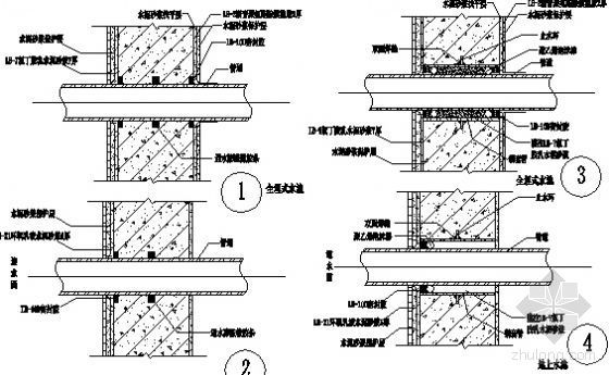

食用水池直埋式、套管式节点防水 立即下载
等级:套管节点防水资料下载_1     文件 741KB 格式 rar
套管节点防水资料下载-食用水池直埋式、套管式节点防水
内容简介 食用水池直埋式、套管式节点防水
