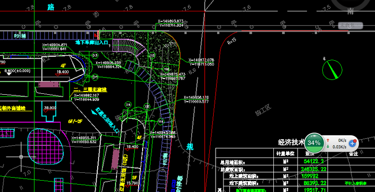

1.首先打开Auto CAD或者天正建筑软件。在总平图找到该楼(13#楼)的大地坐标,用纸笔记录两个坐标值(如图红圈所示)  2、下面接着打开所需转换的图纸,比如该楼的桩位图,墙柱平面图等    下面以墙柱平面图为例  3.在图形输入L,定义一个点的坐标,注意:这里先输入Y值再输入X值,且不输小数点,坐标输好后回车,直线的第二个点任意。 接着L,输入第二个点的坐标  4.输好之后用天正建筑里的【坐标标注】核对坐标数值 5.然后输入命令AL 选中要转换的图形   将图纸上的点和刚刚输入的两个坐标点依次对齐。
