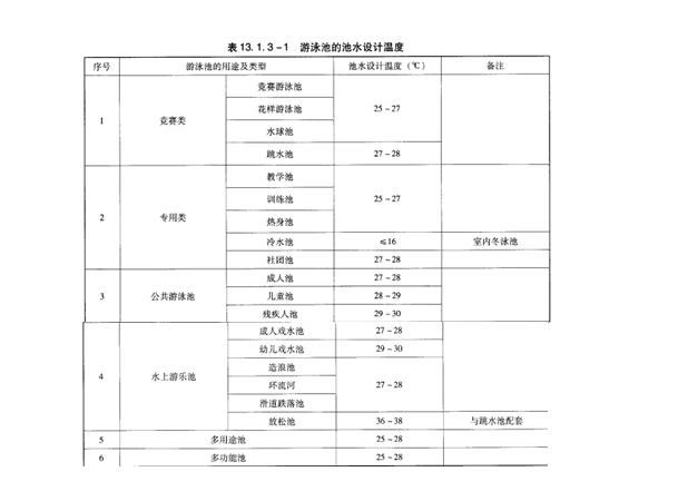

本方案为建筑特殊水系统培训讲义-泳池设计 一、水源:  游泳池采用市政给水管网作为游泳池的初次充水、重新换水和正常使用过程中补充水的水源。 二、水质:  游泳池的水质应符合《游泳池水质标准》CJ244-2007的规定。 三、池水设计温度 :  见下页表。 四、游泳池充水及补水要求:  1、游泳池初次充满水:  (1)、游泳用游泳池一般不宜超过48h ;  (2)、休闲用游泳池不宜超过72h ;  (3)、水上游乐池,采取单个池子逐个充水的方式进行充水, 充水持续时间可延长至100h 。

本资料为 特殊水系统_泳池设计,ppt格式,19页。 游泳池充水及补水要求:  1、游泳池初次充满水:  (1)、游泳用游泳池一般不宜超过48h ;  (2)、休闲用游泳池不宜超过72h ;  (3)、水上游乐池,采取单个池子逐个充水的方式进行充水, 充水持续时间可延长至100h 。 图片展示:   游泳池的池水设计温度  循环方式分类  泳池处理流程  泳池加热
