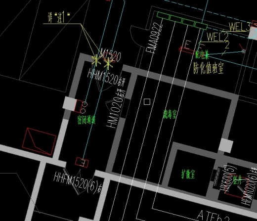

人防隔墙处的密闭接线盒需两侧均安装吗 查看详情
浏览数:4283 人防密闭盒图集资料下载-人防隔墙处的密闭接线盒需两侧均安装吗
本帖最后由 xuke854 于 2012-5-31 16:11 编辑 高层地下室人防口部的电气图纸上注明需用防护密闭盒,但未明显需预埋在人防隔墙的哪一侧。咨询了人防质监站,称两侧均需安装。我查过图集防空地下室电气设备安装07FD02,图集18-20页显示的是隔墙两侧均有密闭盒,实际施工中真有必要两侧均安装吗?如附图所示,密闭通道隔墙上的接线盒,一侧为密闭通道内部,一侧为地下车库区域,黄色的“叉”表示密闭接线盒。
