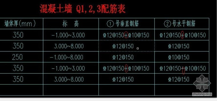

剪力墙钢筋的问题 查看详情
浏览数:1220 剪力墙什么意思资料下载-剪力墙钢筋的问题
图片中的+号是什么意思?怎么布置,谢谢
