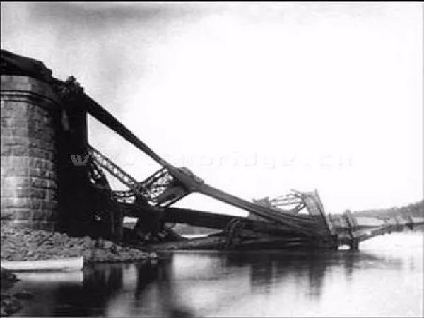

01 Quebec Bridge  事故原因:设计考虑不足,构件失稳 位于加拿大的圣劳伦斯河之上的Quebec Bridge本该是著名设计师Theodore Cooper的一个真正有价值的不朽杰作。作为当时世界上最长跨度的钢悬臂桥,库帕忘乎所以地把大桥的主跨由490米延伸至550米,以此节省建造桥墩基础的成本。 然而就在这座桥即将竣工之际,悲剧发生了。1907年8月29日,大桥杆件发生失稳,突然倒塌,19000吨钢材和86名建桥工人落入水中,只有11人生还。由于库帕的过分自信而忽略了对桥梁重量的精确计算,导致了一场事故。 1913年,

01 Quebec Bridge   事故原因:设计考虑不足,构件失稳  位于加拿大的圣劳伦斯河之上的Quebec Bridge本该是著名设计师Theodore Cooper的一个真正有价值的不朽杰作。作为当时世界上最长跨度的钢悬臂桥,库帕忘乎所以地把大桥的主跨由490米延伸至550米,以此节省建造桥墩基础的成本。  然而就在这座桥即将竣工之际,悲剧发生了。1907年8月29日,大桥杆件发生失稳,突然倒塌,19000吨钢材和86名建桥工人落入水中,只有11人生还。由于库帕的过分自信而忽略了对桥梁重量的精确计算,导致了一场事故。&nb

1、Quebec Bridge 事故原因:设计考虑不足,构件失稳 位于加拿大的圣劳伦斯河之上的Quebec Bridge本该是著名设计师Theodore Cooper的一个真正有价值的不朽杰作。作为当时世界上最长跨度的钢悬臂桥,库帕忘乎所以地把大桥的主跨由490米延伸至550米,以此节省建造桥墩基础的成本。 然而就在这座桥即将竣工之际,悲剧发生了。1907年8月29日,大桥杆件发生失稳,突然倒塌,19000吨钢材和86名建桥工人落入水中,只有11人生还。由于库帕的过分自信而忽略了对桥梁重量的精确计算,导致了一场事故。 1913年,这座大桥的建设重新开始,
