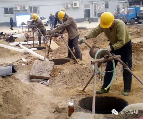

来源:城建监理 人工挖孔桩,是指用人力挖土、现场浇筑的钢筋混凝土桩。在建筑施工中,当因场地条件及地质条件限制时,人工挖孔桩便成为施工的主要方式。这是因为人工挖孔桩具有操作空间要求小,施工工艺简单,无噪声等特点。目前,我国正处于建设的高峰期,使用人工挖孔桩工艺的建筑项目比比皆是。但是,在实际施工管理中考虑问题的不全面,或者忽视一些细节,会导致施工进度延误,施工质量和安全得不到保证。为了充分发挥人工挖孔桩在建设中应有的作用,笔者结合多年施工工程经验,对人工挖孔桩施工存在的质量与安全问题进行讨论。 一、施工工艺及其特点 图1 人工挖孔 人
