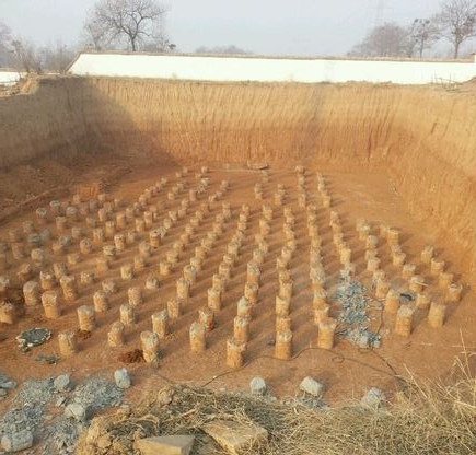

地基与基础工程质量通病及防治措施 查看详情
浏览数:2074 回复数:6
软质景观工程质量通病资料下载-地基与基础工程质量通病及防治措施
 通病一:土(灰土)桩不密实、断裂 现象:桩孔回填不均匀,夯击不密实,密松不一,桩身疏松甚至断裂。 措施:填夯过程中,严格控制夯实质量,若夯击次数不够应适当增加夯击数。若遇孔壁塌方,应停止夯填,先将塌方清除,然后用C10砼灌入塌方处,再继续回填夯实。  通病二:碎石挤密桩桩身缩颈 现象:形成的碎石挤密桩桩身局部直径小于设计要求,一般在地下水位以下或饱和的粘性土中容易发生。 措施:(1) 拔管速度一般控制在0.8~1.5米/分(根据地区、地质不同选择拔管速度)。每拔0.5~1.0米停止拔管,原地振动10~30秒。反复进行,直到
