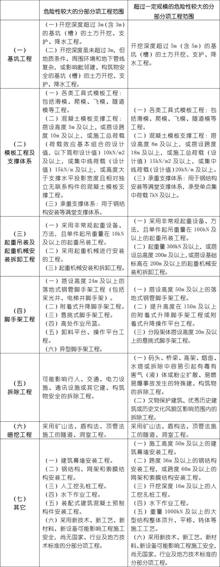

依据:➤《危险性较大的分部分项工程安全管理规定》(住建部〔2018〕37号令) ➤《危险性较大的分部分项工程安全管理规定》有关问题的通知(建办质〔2018〕31号文)  表1“危大工程”有哪些?  危大工程,即:危险性较大的分部分项工程,是指房屋建筑和市政基础设施工程在施工过程中,容易导致人员群死群伤或者造成重大经济损失的分部分项工程。 危大工程及超过一定规模的危大工程范围,由国务院住房城乡建设主管部门制定的。 【危大工程要求】 施工单位应当在施工前组织工程技术人员编制专项施工方案。 【超过一定规模的危大

  全过程咨询注意事项:危大工程究竟有哪些内容?   二、理清危险性较大的分部分项工程的范围及其内容。  规范危险性较大的分部分项工程定义是搞好危险性较大的分部分项工程安全管理的前提,理清危险性较大的分部分项工程的范围及其内容是开展危险性较大的分部分项工程安全管理的依据。  关于危险性较大的分部分项工程的范围有关文件先后作了说明,均是以危险性较大的分部分项工程定义为基础的,现以《关于实施<危险性较大的分部分项工程安全管理规定>有关问题的通知》(建办质〔2018〕31号)为例分析危险性较大的分部

 危大工程,即:危险性较大的分部分项工程,是房屋建筑和市政基础设施工安全管理的重中之重,施工单位务必要搞清这三个基本问题:“危大工程”有哪些?专项方案怎么编?专家论证怎么办?三张表总结!   依据: ➤《危险性较大的分部分项工程安全管理规定》(住建部〔2018〕37号令) ➤《危险性较大的分部分项工程安全管理规定》有关问题的通知(建办质〔2018〕31号文)  表1“危大工程”有哪些?   危大工程,即:危险性较大的分部分项工程,是指房屋建筑和市政基础设施工程在施工过程中,容易导致人员
