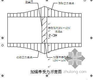

来源:乐建工程宝 当混凝土开始收缩时,其抗拉强度已增长到足以抵抗收缩引起的拉应力,从而防止和减少收缩裂缝的出现。在混凝土中掺加适量的膨胀剂,通过水泥的化学反应,使混凝土产生适量膨胀,在钢筋和邻位限制下,钢筋混凝土中产生0.2MPa~1.0MPa的预压应力,可大致抵消混凝土收缩时产生的拉应力,防止混凝土开裂。同时,水化反应生成的钙钒石晶体属针状、棒状晶体,填充、切断、堵塞混凝土的毛细孔,使混凝土的抗渗能力大大提高,抗渗标号可达$30,从而达到混凝土结构自防水的目的。因此,膨胀加强带的设置是超长混凝土结构无缝施工技术的关键所在。  膨胀加强带的设置 1.膨胀

内容简介  工法特点:    取消后浇带,提高了结构的整体性能。还增加了混凝土的密实度,提高了混凝土的强度及抗裂、防渗性能。    ……    工艺流程:    测量放线,确定膨胀加强带的位置→绑扎膨胀加强带钢筋→挂铁丝网分隔→绑扎相连部位钢筋→浇加强带砼(大膨胀砼)→两侧同时浇大面砼(小膨胀砼)→养护    ……    操作要点:    1、测量放线 2、绑扎膨胀加强带钢筋 3、挂铁丝网分隔 4、浇加强带混凝土(大膨胀混凝土) 5、浇大面混凝土(小膨胀混凝土)6、养护    ……   共27页,编制于2014年。
