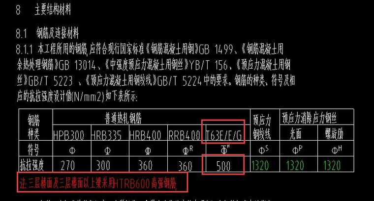

哪位结构高手来解释一下这三个钢筋符号的意思 查看详情
浏览数:3194 结构钢筋符号资料下载-哪位结构高手来解释一下这三个钢筋符号的意思
1、T63E/E/G是什么意思? 2、500是不是强度设计值? 3、HTRB600什么意思?钢筋符号如何表示? 4、T63E是不是HTRB30E的缩写?
