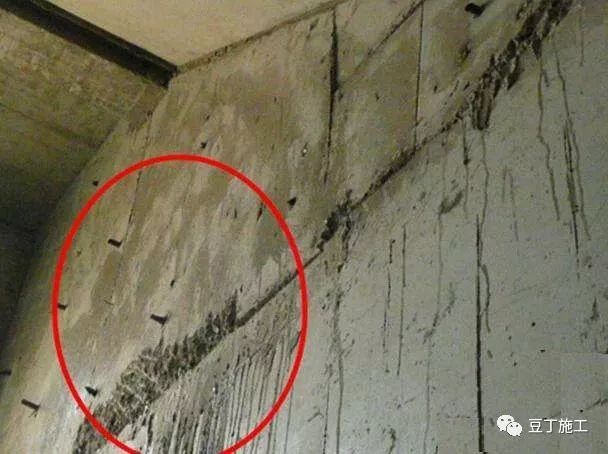

[干货]混凝土施工常见缺陷、原因及处理方法 查看详情
浏览数:637 混凝土不合格报告处理资料下载-[干货]混凝土施工常见缺陷、原因及处理方法
混凝土施工常见缺陷、原因及处理方法1、麻面  (1)混凝土麻面缺陷情况: 混凝土麻面质量缺陷主要出现在:剪力墙的暗柱和暗梁交接处,柱与楼板交接处。 (2)原因分析: 麻面是混凝土表面缺浆、起砂、掉皮的缺陷,表现为构件外表呈现质地疏松的凹点,其面积不大(≤0.5M2)、深度不深(≤5㎜),且无钢筋裸露现象。这种缺陷一般是由于模板湿润不够、支架不严,振捣时发生漏浆或振捣不足,气泡未排出以及捣固后没有很好养护而产生。 (3)处理措施: 麻面虽对构件承载力无大的影响,但由于表面不平,在凹凸处容易发生各种物理化学作用,从而破坏构件表皮

混凝土施工常见缺陷 原因及处理方法 查看详情
浏览数:1764 混凝土不合格报告处理资料下载-混凝土施工常见缺陷 原因及处理方法
麻面      混凝土麻面缺陷情况      混凝土麻面质量缺陷主要出现在:剪力墙的暗柱和暗梁交接处,柱与楼板交接处。      原因分析      麻面是混凝土表面缺浆、起砂、掉皮的缺陷,表现为构件外表呈现质地疏松的凹点,其面积不大(≤0.5M2)、深度不深(≤5㎜),且无钢筋裸露现象。这种缺陷一般是由于模板湿润不够、支架不严,振捣时发生漏浆或振捣不足,气泡未排出以及捣固后没有很好养护而产生。      处理措施      麻面虽对构件承载力无大的影响,但由于表面不平,在凹
