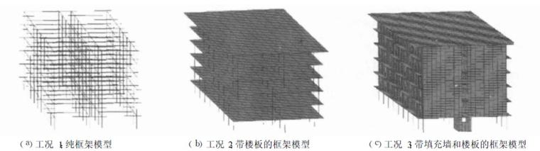

汶川地震中典型RC框架结构的震害仿真与分析 立即下载
等级:汶川地震抗震规范资料下载_3     文件 1.01MB 格式 pdf
汶川地震抗震规范资料下载-汶川地震中典型RC框架结构的震害仿真与分析
汶川地震中典型RC框架结构的震害仿真与分析 摘要:四川汶川地震中,一些钢筋混凝土框架结构柱端出现严重的塑性铰,而梁端震害反而较轻,该结果不符合抗震设计的预期目标。基于地震灾区某典型框架结构的震害调查,对该框架结构进行深入的有限元仿真分析。保持该框架结构质量分布基本不变的情况下,建立3种不同的计算模型:①纯框架模型;②带楼板的框架模型;③带楼板-填充墙的框架模型。对3种模型分别进行三维弹塑性时程动力分析,分析中采用本次地震中什邡八角镇的强震记录。分析结果表明,按照规范设计的框架结构无法保证"强柱弱梁"抗震设计目标的实现;填充墙的存在影响结构的破坏机制,填充墙上下设置
