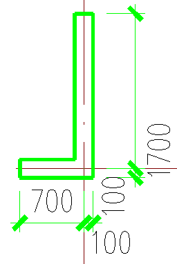

  【案例】某高层住宅建筑,结构主要屋面的标高为95.950m,该地区抗震等级为三级,其第21层某一墙肢截面如下图  底层墙肢底截面轴压比  该墙肢计算配筋文件  楼层层高表  由《高规》7.1.4确定底部加强部位。 7.1.4 抗震设计时,剪力墙底部加强部位的范围,应符合下列规定: 1)底部加强部位的高度,应从地下室顶板算起; 2)底部加强部位的高度可取底部两层和墙体总高度的1/10二者的较大值; 3)当结构计算嵌固端位于地下一层底板或以下时,底部加强部
