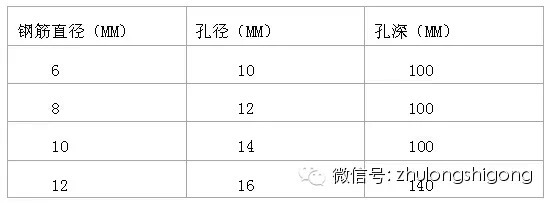

一、植筋 1、施工顺序:定位放线→钻孔 → 清孔 →锚固胶配制植筋 → 固化、保护 → 检验。  2、根据皮数杆确定植筋位置,皮数杆应标注墙拉筋、腰带、圈梁及建筑1米线等。  钻孔直径为d+4mm(d为植筋钢筋直径),严格按设计要求施工,钻孔时要尽量避开原结构钢筋。钻孔周围灰尘清理干净,用气泵、毛刷清孔,清刷完毕后,要使孔洞内最终达到清洁干燥。如遇钢筋无法下钻,则应在允许范围内重新钻孔。每层清孔完成后,质量员必须对钻孔深度、清孔质量进行检查,检查数量不少于10%,检查合格后办理隐检手续。  3、有关构造植筋的参数:
