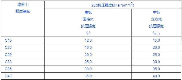

混凝土模量资料下载-中美标准混凝土弹性模量对比
中标GB 50010混凝土弹性模量Ecc以其强度等级值(fcu,k为代表)按下列公式计算:Ecc=105/(2.2+34.7/fcu,k),各强度等级混凝土弹性模量见表1。 美标ACI 318混凝土弹性模量Eca(MPa)应允许按下面两个式子计算: Eca=wc1.5×0.043×(fc’)0.5,式中:wc-混凝土容重,在1440kg/m3~2560kg/m3之间;对于普通重量混凝土,Eca=4700×(fc’)0.5,fc’-圆柱体混凝土抗压强度(MPa)。  中美各强度等级混凝土抗压强度对照见表1,中美标准各强度等级普通混凝土弹性模量对比见表2:&
