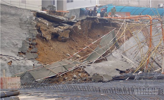

一、整体失稳 整体失稳是指在土体中形成了滑动面,围护结构连同基坑外侧及坑底的土体一起丧失稳定性,一般的失稳形态是围护结构的上部向坑外倾倒,围护结构的底部向坑内移动,坑底土体隆起,坑外地面下陷。      龙潭空中花园基坑事故。 2005年8月3日,凌晨约30m宽位置坡顶出现开裂并出现沉降,坡脚水泥土搅拌桩出现断裂。早晨7时,下起大雨,半小时后该段出现塌滑。原因主要是基坑北侧东端滑塌地段出现超挖,开挖后放置了较长时间;坑内大量积水未及时抽排;坡脚土层受水浸泡,降低了土层强度,势必导致边坡蠕动变形;紧邻坑边下水管长期漏

  一、整体失稳  整体失稳是指在土体中形成了滑动面,围护结构连同基坑外侧及坑底的土体一起丧失稳定性,一般的失稳形态是围护结构的上部向坑外倾倒,围护结构的底部向坑内移动,坑底土体隆起,坑外地面下陷。   案例一:龙潭空中花园基坑事故 2005年8月3日,凌晨约30m宽位置坡顶出现开裂并出现沉降,坡脚水泥土搅拌桩出现断裂。早晨7时,下起大雨,半小时后该段出现塌滑。原因主要是基坑北侧东端滑塌地段出现超挖,开挖后放置了较长时间;坑内大量积水未及时抽排;坡脚土层受水浸泡,降低了土层强度,势必导致边坡蠕动变形;紧邻坑边下水管长期漏水,边坡蠕动
