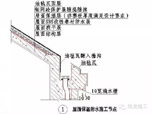

(一)油毡瓦做法 油毡瓦施工工艺说明: 1、屋面基层面找平应严格按照规程操作,不得出现空鼓、起壳等现象,找平面宜用铁板压平,脊与脊表面平整度应控制在10㎜以内,油毡瓦铺钉前找平层应符合干燥及强度要求。 2.屋面阴、阳角线应保持顺直,所有屋面阴、阳屋脊线处均应做成圆弧状,并保持平滑。 3.屋面卷材防水层铺贴应平整牢固,无起鼓脱开现 象,搭接符合规范要求。 4.屋面防水施工完成后,应选用植筋方案将Ф6@ 1500-2000网点式钢筋植入钢筋砼内,要求植入钢筋与防水层交接处密封处理。    5.油毡瓦屋面与突出

 一、檐口 1. 无组织排水檐口800mm范围内的卷材应采用满粘法,卷材收头应采用金属压条钉压固定,并应密封材料缝严。檐口下端应做鹰嘴和滴水槽, (见下图1)  图1 无组织排水檐口卷材防水收头 2. 无组织排水檐口的涂膜防水层收头,应用防水涂料多遍涂刷封严。檐口下端应做鹰嘴和滴水线,(见下图1)  图1 无组织排水檐口涂膜防水层收头 3. 硬泡聚氨酯自由排水檐口部位厚度逐渐减薄,收头部位硬泡厚度不宜小于20mm,并用金属压条和钢钉压固定,压条和钢钉部位用聚氨酯密封材料封严,下端应做鹰嘴和滴水线,(见下图1)&nb
