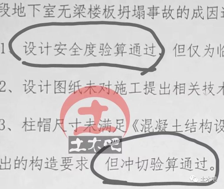

最近闹得沸沸扬扬的中山某项目地库顶板局部坍塌事故,终于迎来了专家组的论证。  专家组依据规范通过计算,对该事故中一直受人诟病的柱帽尺寸问题,给出了结论:设计安全度验算通过,但仅为临界值;柱帽尺寸未满足《混凝土结构设计规范》部分构造要求,但冲切验算通过......。那么,现在问题来了,到了临界值,就会坍塌吗?毕竟这是在规范允许范围内啊!!放心,规范岂能如此儿戏。只要满足规范要求,就至少可以有1.89的安全系数。具体请看以下规范条文: 依据《工程结构可靠性设计统一标准》(GB 50153-2008)8.3.1条结构或结构构件按正常使用极限状态设计(即构件达到极限承载
