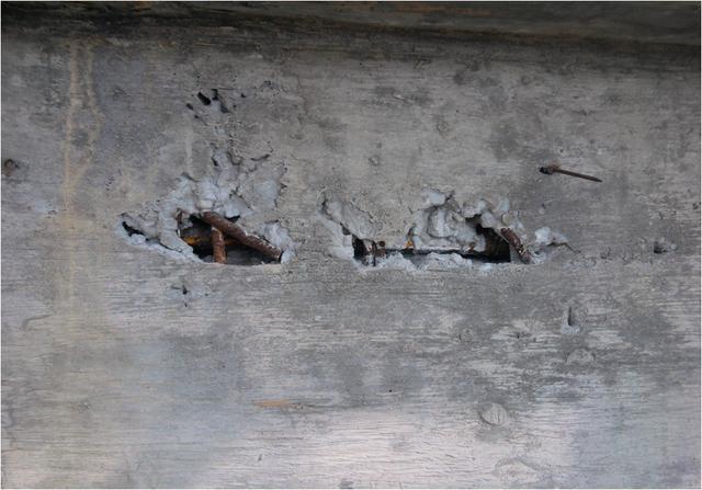

内容简介 宁波某住宅小区20幢304室编号为LL4混凝土梁底存在露筋、孔洞严重质量缺陷(见图1~3)。露筋是指构件内钢筋未被混凝土包裹而外露,当纵向受力钢筋有露筋判为严重缺陷。孔洞是指混凝土中孔穴深度和长度均超过保护层厚度,构件主要受力部位   有孔洞判为严重缺陷。

 检查内容 缺陷描述 露筋、狗洞等重大缺陷 露筋、烂根、狗洞、裂缝、涨模、楼板面坑洼有脚印等质量缺陷,未及时按合理方案维修。 剪力墙柱剔凿顶板批嵌 混凝土剪力墙柱非模板拼缝部位存在剔凿修补,顶板存在批嵌修补。 夹渣 混凝土中夹杂木屑、模板及其他杂物,混凝土表面黏有木皮、胶带等杂物。 蜂窝 混凝土表面骨料外露,含(阳角,水平缝)。 缺棱掉角 阳角明显破损(约3cm以上)(不含小降板边缘阳角)。 混凝土结构外露钢钉等 混凝土结构外露钢钉、铁丝等未清理干净、未做

 梁露筋、孔洞  梁底箍筋外露  楼梯板施工缝处底筋外露  柱纵筋外露  柱蜂窝  柱头施工缝处孔洞  边柱根部孔洞  边柱根部孔洞  暗柱在预留洞口处根部孔洞  梁底夹渣、用短筋做保护层  柱根部夹渣  外剪力墙施工缝处夹渣  底层柱错位(吊脚)  上下层柱施工缝处错位  上下层柱施工缝处错位并漏浆&nbs

检查项目和检查标准(见下表) 项 目 现 象 严重缺陷 一般缺陷 1 露筋 构件内钢筋未被混凝土包裹而外露 纵向受力钢筋有露筋 其他钢筋有少量露筋 2 蜂窝 混凝土表面缺少水泥砂浆而形成石子外露 构件主要受力部位有蜂窝 其他部位有少量蜂窝 3 孔洞 混凝土中孔穴深度和长度均超过保护层厚度 构件主要受力部位有孔洞 其他部位有少量孔洞  梁露筋、孔洞  梁底箍筋外露&nb
