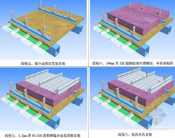

钢结构网架屋面施工方案 查看详情
浏览数:794
关键词: 高处作业安全 施工高处作业安全 建筑施工高处作业安全技术规范
网架和钢结构资料下载-钢结构网架屋面施工方案
骨架(或檩条)的安装 根据骨架材料的不同,施工机具有所不同。大致有如下机械设备:电焊机、砂轮切割机、型材切割机、角磨机、手枪钻、配电盘、电源线、软管胶枪及小五金工具等。  本工程施工顺序:构件矫正→除锈→放样号料→下料成型→安装焊接。 本工程屋面檩条采用钢方通和 C 型钢等轻型钢材,由于轻型钢材在运输及堆放过程中常产生弯曲和翘曲的现象,因此材料进场后,首先进行矫直和整平,现场采用扳弯器或人工进行矫正工作。 骨架材料除锈前应清除钢材表面的灰尘和积垢。本工程钢构件的除锈采用手工及电工工具相结合的除锈方法。除锈工作完成之后,应刷涂或喷涂防
