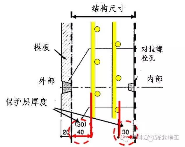

来源:万科建筑研究中心  众所周知,日本是多地震国家,建筑以钢筋混凝土结构为主,所以对混凝土保护层相当重视。下面为你详细解读日本对混凝土保护层的控制方法和措施。  混凝土保护层是什么?  混凝土保护层是在混凝土构件中,起到保护并避免钢筋直接裸露的那一部分混凝土,保护层厚度是从混凝土表面到最外层钢筋 (包括箍筋、构造筋、分布筋等) 公称直径外边缘之间的最小距离。   混凝土保护层有啥用?  1、确保耐久性:防止钢筋被空气、水分、盐分锈蚀。 2、确保握裹力:与钢筋共同作用,使钢筋

导读:众所周知,日本是多地震国家,建筑以钢筋混凝土结构为主,所以对混凝土保护层是相当重视。经过“千亿计划”的研修,我们进一步了解了日本对混凝土保护层的控制方法和措施。下面为你详细解读。 ★混凝土保护层是什么 混凝土构件中,起到保护并避免钢筋直接裸露的那一部分混凝土,从混凝土表面到最外层钢筋 (包括箍筋、构造筋、分布筋等) 公称直径外边缘之间的最小距离。   ★混凝土保护层有啥用 1、确保耐久性:防止钢筋被空气、水分、盐分锈蚀 2、确保握裹力:与钢筋共同作用,使钢筋发挥设计强度 3、确保防火性能,使的钢筋混凝土构件在

众所周知,日本是多地震国家,建筑以钢筋混凝土结构为主,所以对混凝土保护层是相当重视。经过“千亿计划”的研修,我们进一步了解了日本对混凝土保护层的控制方法和措施。下面为你详细解读。  混凝土保护层是什么混凝土构件中,起到保护并避免钢筋直接裸露的那一部分混凝土,从混凝土表面到最外层钢筋 (包括箍筋、构造筋、分布筋等) 公称直径外边缘之间的最小距离。  混凝土保护层有啥用1、确保耐久性:防止钢筋被空气、水分、盐分锈蚀2、确保握裹力:与钢筋共同作用,使钢筋发挥设计强度3、确保防火性能,使的钢筋混凝土构件在耐火期限内不会失去工作性 由此可见混凝土保护层的
