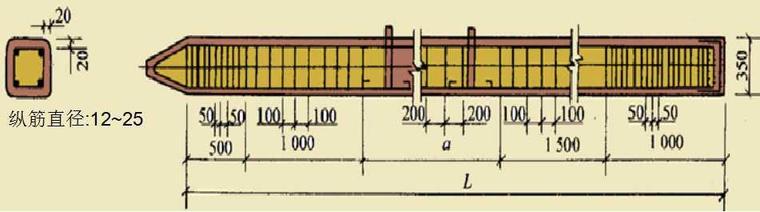

预制桩的制作、运输和堆放这些不常注意的问题,你知道多少? 查看详情
浏览数:774 预制管桩制作资料下载-预制桩的制作、运输和堆放这些不常注意的问题,你知道多少?
1.构造 ①截面:方桩250~550,预应力管桩: 300~1000; ②长度:工厂≯12m,现场≯30m; ③砼强度:不宜低于C30;预应力管桩: C80;    2.制作――叠浇法 ①叠浇层数:≯4层,上下隔离; ②隔离剂:桩与桩之间隔离; ③浇注时间:下层30%强度,再浇上层。            3.起吊、运输 (1)砼强度:  起吊――达到70%
