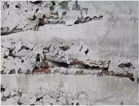

  蜂窝:即混凝土结构局部出现酥松、砂浆少、石子多、石子之间形成空隙类似蜂窝状的窟窿。 产生的原因:①混凝土配合比不当,或材料计量不准,造成砂浆少、石子多; ②搅拌时间不够,未拌匀,和易性差,振捣不密实; ③下料高度太高造成混凝土离析; ④未分层下料,振捣不实、漏振或振捣时间不够; ⑤模板缝隙未堵严,水泥浆流失; ⑥钢筋较密,使用的石子粒径过大或坍落度过小等。 防治措施:①严格控制配合比,严格计量,经常检查; ②混凝土搅拌要充分、均匀,坍落度符合要求;; ③下料高度超过2m要用串筒或溜

 蜂窝:即混凝土结构局部出现酥松、砂浆少、石子多、石子之间形成空隙类似蜂窝状的窟窿。 产生的原因:①混凝土配合比不当,或材料计量不准,造成砂浆少、石子多; ②搅拌时间不够,未拌匀,和易性差,振捣不密实; ③下料高度太高造成混凝土离析; ④未分层下料,振捣不实、漏振或振捣时间不够; ⑤模板缝隙未堵严,水泥浆流失; ⑥钢筋较密,使用的石子粒径过大或坍落度过小等。 防治措施:①严格控制配合比,严格计量,经常检查; ②混凝土搅拌要充分、均匀,坍落度符合要求;; ③下料高度超过2m要用串筒或溜槽,竖向构件

混凝土外观质量的因素主要有下面这些:蜂窝麻面、边角不顺直、烂根、错台、色差、强度不足、表面起砂。 混凝土表面蜂窝麻面和边角跑浆、烂根问题,是混凝土施工中最常见的施工质量问题。我们分析形成这种施工质量问题的原因有很多,其中主要原因有施工缝处理不到位、模板根部变形大、施工人员操作不当、模板边缘吸水变形,为此我们制定如下质量保证措施。 加强施工缝处理 1、在混凝土浇筑完成终凝后,立即安排人员对施工缝部位进行凿毛,确认施工缝清理干净后方可合模。   2、在混凝土浇筑前对模板及施工缝进行浇水润湿,并在混凝土入模前浇筑5-10cm同配比砂浆作为垫

麻面现象是混凝土表面局部出现缺浆和许多小凹坑、麻点等缺陷,形成粗糙面,但无钢筋外露现象。 引起混凝土表面出现麻面的主要原因有:  一、混凝土的原因 1、当前混凝土输送普遍采用车辆直接倾倒输送和混凝土泵送,无论采用何种输送方式,都可能造成混凝土含气量过大。由于泵送混凝土用量较大,为了保证泵送混凝土的可泵性,往往在泵送混凝土中加入适量的引气剂。由于各种引气剂性能有较大的差异,因此在混凝土中呈现的状态也不尽相同,有的引气剂在混凝土中形成较大气泡,而且表面能较低,很容易形成联通性大气泡,再加上振动不合理,大气泡不能完全排出,往往会在硬化混凝土表面形成麻面。&nb
