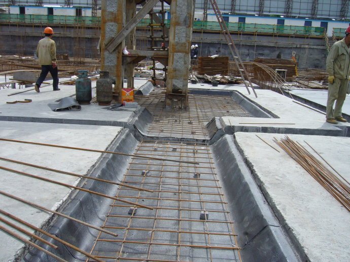

  后浇带怎么做? 独立支撑! 后浇带模板支撑必须为分离式独立体系    工艺标准:后浇带模板加固采用独立支撑体系,一次支设,二次拆除,后浇带部位模板木方也需断开。模板拆除时后浇带两侧两排立杆包括上部模板木方要保留,在主体沉降完全后采用高一标号微膨胀抗渗混凝土进行封闭,然后独立支撑方可拆除。后浇带应及时进行防护,防止垃圾落入。  1后浇带独立支撑搭设  2后浇带样板   3 后浇带实例   4 后浇带资料
