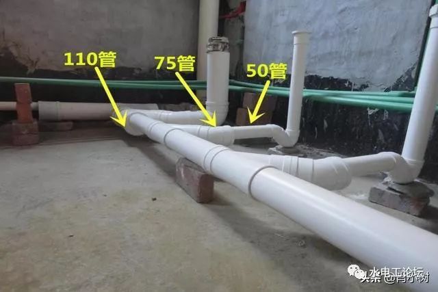

来源网络整理,如有侵权联系删除 排水管施工要点1、 卫生间排水管A、梯级式排水管:管径由Φ110→Φ75→Φ50变化的方式形成高低落差,阻止污水倒灌回流,但大便器排水管最好选用直径Φ110管,最好能离主排水管近一点;      (偏心大小头 异径变径 异径接头) 淋浴地漏也建议由Φ50更换为管径更大的Φ75,如果我们的淋浴区域没有蹲便器可以排水,那么就会留有一个地漏进行排水,而以前一般情况下,这个淋浴地漏的都是选用直径Φ50的排水管,但是在后期的生活使用过程中,当我们淋浴时大量的水流流向地面,地漏排水速度远不及花洒

  排水管施工要点 1、 卫生间排水管A、梯级式排水管:管径由Φ110→Φ75→Φ50变化的方式形成高低落差,阻止污水倒灌回流,但大便器排水管最好选用直径Φ110管,最好能离主排水管近一点     淋浴地漏也建议由Φ50更换为管径更大的Φ75,如果我们的淋浴区域没有蹲便器可以排水,那么就会留有一个地漏进行排水,而以前一般情况下,这个淋浴地漏的都是选用直径Φ50的排水管,但是在后期的生活使用过程中,当我们淋浴时大量的水流流向地面,地漏排水速度远不及花洒的水量又急又大,必然容易造成地漏处积水,所以如果我们能将50管换成

装修时一件很复杂、很繁琐的事情。无论哪一个环节都不能马虎,排水施工虽然在整个装修中占比不大,但是对于隐蔽工程,我们应该认真对待! 排水管施工要点1、 卫生间排水管A、梯级式排水管:管径由Φ110→Φ75→Φ50变化的方式形成高低落差,阻止污水倒灌回流,但大便器排水管最好选用直径Φ110管,最好能离主排水管近一点;      (偏心大小头 异径变径 异径接头) 淋浴地漏也建议由Φ50更换为管径更大的Φ75,如果我们的淋浴区域没有蹲便器可以排水,那么就会留有一个地漏进行排水,而以前一般情况下,这个淋浴地漏的都是选用直径

排水管施工要点1、 卫生间排水管A、梯级式排水管:管径由Φ110→Φ75→Φ50变化的方式形成高低落差,阻止污水倒灌回流,但大便器排水管最好选用直径Φ110管,最好能离主排水管近一点;      (偏心大小头 异径变径 异径接头) 淋浴地漏也建议由Φ50更换为管径更大的Φ75,如果我们的淋浴区域没有蹲便器可以排水,那么就会留有一个地漏进行排水,而以前一般情况下,这个淋浴地漏的都是选用直径Φ50的排水管,但是在后期的生活使用过程中,当我们淋浴时大量的水流流向地面,地漏排水速度远不及花洒的水量又急又大,必然容易造成地漏处积水,所
