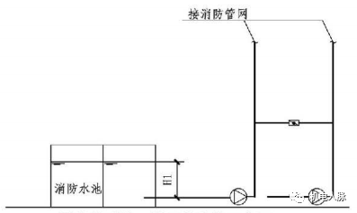

消火栓系统分区供水的相关规范内容 查看详情
浏览数:566
关键词: 消防水泵出水管 消火栓系统技术规范
消防栓工艺资料下载-消火栓系统分区供水的相关规范内容
来源于网络 如有侵权,请联系删除 分区供水形式应根据系统压力、建筑特征,综合技术经济和安全可靠性等因素确定。今天分享分区供水的相关内容。 01分区供水设置条件 以下条件任意一款成立时,系统就要竖向分区供水: 1.系统工作压力大于2.40MPa。(系统工作压力是指水泵零流量时系统的压力) 2.消火栓栓口处静压大于1.0MPa。 3.自动水灭火系统报警阀处的工作压力大于1.60MPa或喷头处的工作压力大于1.20MPa。(自动喷水系统的工作压力根据水泵零流量时的扬程计) 消火栓系统工作压力计算示意图 02分区
