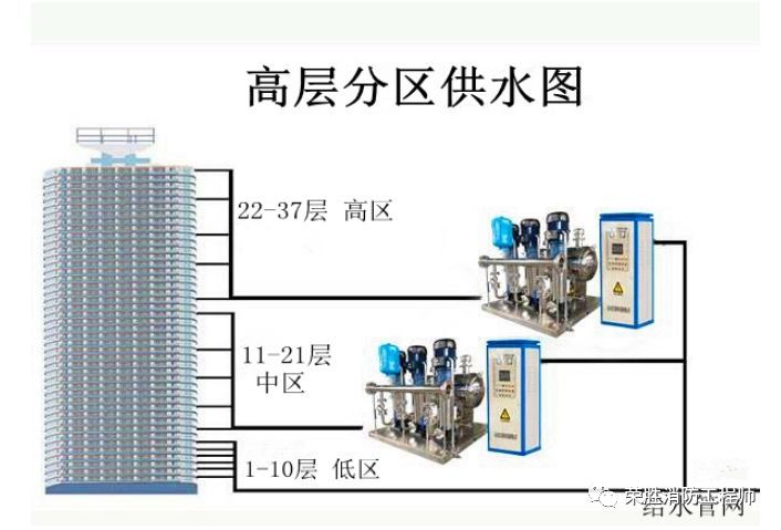

消防给水系统中,过高的工作压力导致消火栓等灭火设施难以操控,消防用水量加大,还可能超过局部管网设备的承压极限。因此规范要求,高层建筑在一定情况下需要分区供水。   为什么要分区供水?系统要达到对每个楼层的供水压力和流量的要求,因为建筑过高,当高位消防水箱和稳压泵满足最不利点静压时,由于水位高差导致最下端管网的承压过高,很容易引起故障;当消防水泵房设置在建筑下部,依靠消防水泵来满足最不利点灭火设施的压力和流量,同样也会引起下部管网动压承压太大,使水泵和管网难以维持工作,因此要进行分区供水,什么情况需要采用分区供水? 1.高层建筑最低消火栓栓口处静压大于1.

消防给水系统中,过高的工作压力导致消火栓等灭火设施难以操控,消防用水量加大,还可能超过局部管网设备的承压极限。因此规范要求,高层建筑在一定情况下需要分区供水。为什么要分区供水?系统要达到对每个楼层的供水压力和流量的要求,因为建筑过高,当高位消防水箱和稳压泵满足最不利点静压时,由于水位高差导致最下端管网的承压过高,很容易引起故障;当消防水泵房设置在建筑下部,依靠消防水泵来满足最不利点灭火设施的压力和流量,同样也会引起下部管网动压承压太大,使水泵和管网难以维持工作,因此要进行分区供水,什么情况需要采用分区供水?1.高层建筑最低消火栓栓口处静压大于1.0MPa2.系统工作压力大于2.4MPa注:根据
