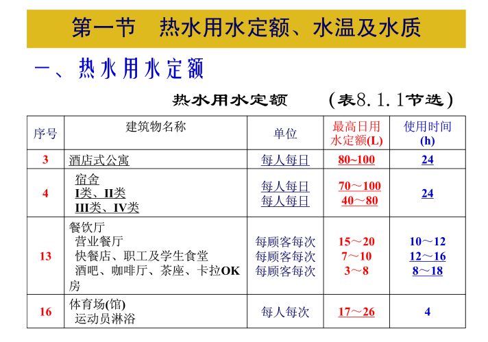

本资料为室内热水供应系统计算 PDF  1 热水用水定额、水温及水质 2 热水量、耗热量和热媒耗量的计算 3 热水加热及贮存设备的选择计算 4 热水管网的水力计   锅炉选择计算.png  计算表.png  加热器.png  热水管网计算.png  循环系统计算.png
