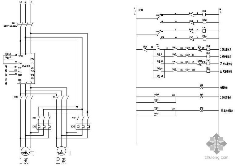

某锅炉房稳压泵工变频控制图 立即下载
等级:稳压泵资料下载_3     文件 36KB 格式 dwg
稳压泵资料下载-某锅炉房稳压泵工变频控制图
内容简介 某锅炉房,5.5KW稳压泵,工变频,1 2泵自动控制图。
