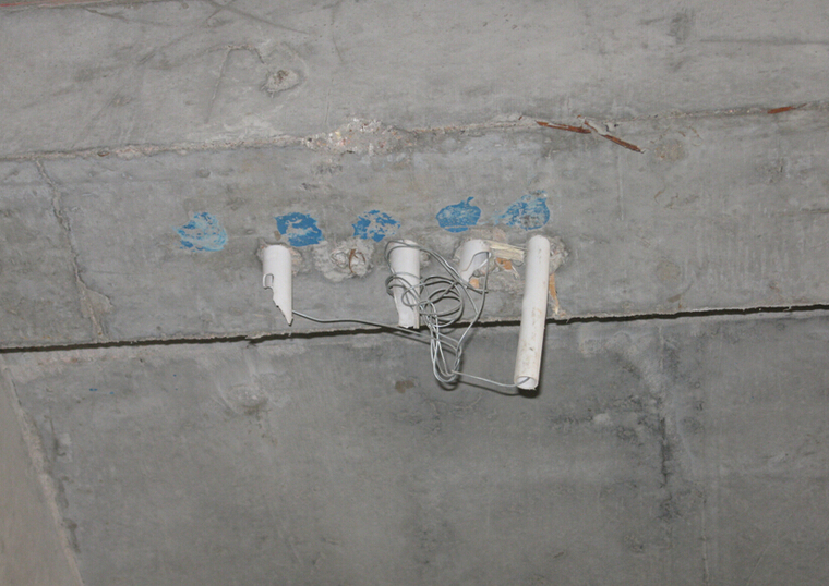

偏心墙预埋电工套管安装技术研究 立即下载
浏览数:3891
关键词: 预埋套管安装 电工套管预埋 偏心墙电工套管预埋
安装电工资料下载-偏心墙预埋电工套管安装技术研究
随着房地产建筑业的蓬勃发展,全国各地每年有数以万计的高楼大厦站立起来,其中大多数住宅楼都是框架或框剪结构,后砌填充墙部位梁板的底部需预留大量的电工套管头(如图一),做为本层的开关、高位插座(1.5m以上)等接续线管。大部分框架梁都为200mm宽且先施工,填充墙为后砌,墙体厚度一般设计为100mm厚墙体(户内分隔墙)、200mm厚墙体(主要是分户墙)、250mm厚墙体(外墙)。当100mm厚墙体遇到200mm宽的梁,建筑设计一般为墙体与一侧墙体齐平,就产生了偏心墙。而安装中的电工套管都是随着土建主体结构进行预埋的,其中就有不少是需要穿过梁下返,与后期墙体内电工套管连接,当遇到偏心墙时,就会出
