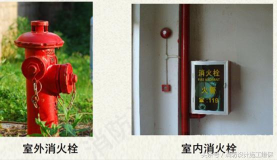

种类: 1.室内消防栓 室内消火栓是室内管网向火场供水的,带有阀门的接口,为工厂、仓库、高层建筑、公共建筑及船舶等室内固定消防设施,通常安装在消火栓箱内,与消防水带和水枪等器材配套使用。减压稳压型型消防栓为其中一种。 2.室外消火栓 室外消火栓是设置在建筑物外面消防给水管网上的供水设施,主要供消防车从市政给水管网或室外消防给水管网取水实施灭火,也可以直接连接水带、水枪出水灭火。消防栓 所以,室外消火栓系统也是扑救火灾的重要消防设施之一。   3. 旋转消火栓 旋转消火栓是栓体可相对于与进水管路连接的底座水
室外消火栓的主要分类及常见室外消火栓 查看详情
浏览数:2582 细水雾型消火栓资料下载-室外消火栓的主要分类及常见室外消火栓
根据设置位置不同,消火栓分为室外消火栓和室内消火栓。  室外消火栓是设置在建筑物室外消防给水管网上或市政给水管网上的供水设施,是扑救火灾的重要消防设施之一。 一、室外消火栓主要功能 1、供消防车从市政给水管网或室外给水管网取水; 2、可以连接水带给消防车直接灌水; 3、可以连接水带水枪直接出水灭火。  二、室外消火栓分类 1.室外消火栓按其安装场合,可分为地上式、地下式和折叠式,地下式和折叠式适用于严寒、寒冷等冬季结冰地区。  2.消火栓按其进水口连接形式可分为法兰式和承插式。&nbs
