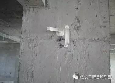

UPVC排水立管安装  工序流程 立管上孔洞清理→上下吊线→支架安装→UPVC排水管安装→套管安装、固定→孔洞支模→浇砼→振捣→ 闭水试验→洞口二次浇砼、抹平→移交   控制要点 上下吊线、管道支架安装、排水管安装、支模、振捣、闭水试验共六个方面 UPVC排水管道施工工艺流程图文解析: 1、单根UPVC排水立管支架安装,上下采用铁丝作垂直吊线  2、多根管道共用一个角钢支架,用铁丝作上下垂线,保证立管垂直度  3、排水立管上钢套管预制,并作局部防腐处理点这免费下载施工技术资

 来源:建筑工程鲁班联盟 UPVC排水立管安装  工序流程 立管上孔洞清理→上下吊线→支架安装→UPVC排水管安装→套管安装、固定→孔洞支模→浇砼→振捣→ 闭水试验→洞口二次浇砼、抹平→移交   控制要点 上下吊线、管道支架安装、排水管安装、支模、振捣、闭水试验共六个方面 UPVC排水管道施工工艺流程图文解析: 1、单根UPVC排水立管支架安装,上下采用铁丝作垂直吊线  2、多根管道共用一个角钢支架,用铁丝作上下垂线,保证立管垂直度  3、排水立管上钢套
