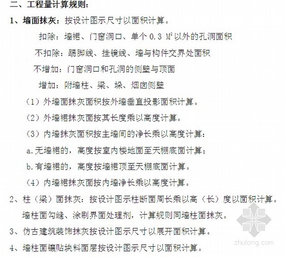

资料目录 第一节通风与空调工程概述 2 第二节通风工程工程量计算 9 第三节空调工程工程量计算 18 第四节空调制冷设备安装工程量计算 22内容简介 1 通风工程:从最浅显的意义讲,“通风”就是把新鲜空气送进来,把污浊的空气排出去。2 风口制作安装:   (1)风口制作。工程量根据不同型号按“100 kg”计算。钢白‘叶窗、活动金属百叶风口按“m2”计。   (2)风口安装。分百叶风口、矩形送风口、矩形空气分布器、旋转吹风口、方形散流器、圆形或流线型散流器、送吸风口、活动算式风口、网式风口、钢百叶窗,以“个”计算。   3 空调机(器)安装    (1)风机盘管空调器:由通

内容简介 装饰工程(墙柱)工程量计算学习精讲,附详细的工程量计算精讲、计算实例精讲,并附配套计算图纸,内容详尽,值得初学者参考学习,是造价员考试必备学习资料。  平面图
