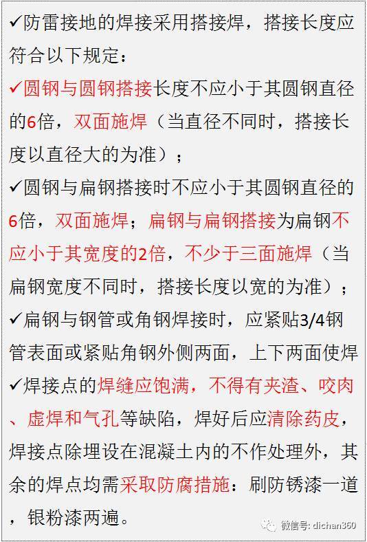

一、预埋施工方面1、地下室底板预埋(1)工作内容:接地体、接地干线的焊接,疏散指示灯线管预埋,排水管道预埋,人防管道预埋,潜污泵的电源线管预埋和潜污泵出水管预埋;(2)常见问题及解决措施:1)、接地体、接地干线的焊接:①问题:接地体两根钢筋未与桩基础的对角的两根钢筋分别焊接(多为跨接),或未与引下线连接;解决措施:接地体焊接时,进行跟踪检查,对不合的地方进行现场整改;②问题:焊接过程中,搭接长度不满足要求,或出现焊接不饱满、虚焊、焊渣未去除等;根据建筑电气工程施工质量验收规范24.2.1,接地装置的焊接应采用搭接焊,搭接长度应符合下列规定: 扁钢与扁钢搭接为扁钢宽度的 2 倍,不少于三面施焊;
