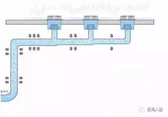

虹吸雨水排水原理 查看详情
浏览数:787 pvc排水立管安装图集资料下载-虹吸雨水排水原理
 形成原理:利用屋面与地面高差产生的能量,在屋面积水达到一定高度时,使得管道内不进入空气,以满管流状态(即虹吸状态)排水时产生负压,管道内形成抽吸作用将雨水迅速排掉。  实现:基于形成原理,利用“伯努利”方程,经过周密计算,有效控制和平衡管道内雨水的流速、压力,使得雨水管道在短时间内达到满管流状态(即虹吸状态),快速将雨水排出室外。  一、虹吸排水系统原理  虹吸屋面雨水排放系统采用特殊设计的雨水斗,使雨水在很浅的天沟水深下,即可在管道中形成满流状态。利用建筑物的高度和落水具有的势能,在管道中造成局部真空,使雨水斗及水平管内

形成原理:利用屋面与地面高差产生的能量,在屋面积水达到一定高度时,使得管道内不进入空气,以满管流状态(即虹吸状态)排水时产生负压,管道内形成抽吸作用将雨水迅速排掉。  实现:基于形成原理,利用“伯努利”方程,经过周密计算,有效控制和平衡管道内雨水的流速、压力,使得雨水管道在短时间内达到满管流状态(即虹吸状态),快速将雨水排出室外。  一、虹吸排水系统原理  虹吸屋面雨水排放系统采用特殊设计的雨水斗,使雨水在很浅的天沟水深下,即可在管道中形成满流状态。利用建筑物的高度和落水具有的势能,在管道中造成局部真空,使雨水斗及水平管内的水流获得附加的压力而
