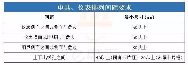

配电箱安装十四大禁忌及措施 查看详情
浏览数:217
关键词: 工程施工技术 建筑电气设计
电箱安装规范资料下载-配电箱安装十四大禁忌及措施
配电箱在建筑电气设计及施工是非常重要的设备,他是电力由输送起点到末端点位的中介,安装过程中一旦出错,便有不可预估的损失。  下面整理了配电箱安装的十四大禁忌及措施,让大家在施工中避免出现此类错误。  禁忌1  照明配电箱(板)进场未做检查。  后果:照明配电箱(板)进场未做检查,往往在安装后才发现:其二层板没有专用接地螺栓;保护地线截面小;装有电器的可开启门没有用裸铜软线与金属构架可靠连接;导线与器具连接不牢固、有反圈现象;螺丝母不用镀锌件;导线线径不符合要求;没有按色标标识;没有卡片柜和电气线路图;器具布局、间隔
