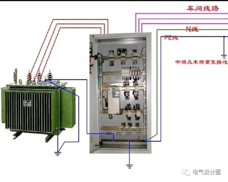

现实中部分电气施工人员对TN—S系统中重复接地的有关问题及要求不甚了解,在实际施工中出现一些问题。集中表现为:就TN—S系统的重复接地问题中是对N线重复接地,还是对PE重复接地莫衷一是,提法不明确。本文就这一问题作简要分析。 对于TN—S系统,重复接地就是对PE线的重复接地,其作用如下:   (1)如不进行重复接地,当PE断线时,系统处于既不接零也不接地的无保护状态。而对其进 行复重接地以后,当PE正常时,系统处于接零保护状态;当PE断线时,如果断线处在重复接地前侧,系统则处在接地保护状态。进行了重复接地的TN—S系统具有一个非常有趣的双重保护功能,即PE断线后由TN—S转
