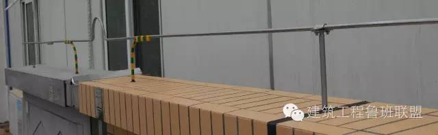

《建筑电气工程施工质量验收规范》中避雷带施工要求: 26.2.1 避雷针、避雷带应位置正确,焊接固定的焊缝饱满无遗漏,螺栓固定的应备帽等防松零件齐全,焊接部分补刷的防腐油漆完整。 26.2.2 避雷带应平正顺直,固定点支持件间距均匀、固定可靠,每个支持件应能大于49N(5kg)的垂直拉力。当设计无要求时,支持件间距符合本水平直线部分0.5-1.5m;弯曲部分0.3-0.5m。  避雷带引下线、支承架安装应策划设置在磁片缝或磁片中   避雷带过伸缩缝时采用“Ω”弯   引下线刷绿/黄标识醒目,统一

内容简介  建筑安装工程竣工验收达标标准图文介绍,PPT格式,47页,图文并茂,包括十个方面的内容:   1、优化设计   2、安装工程预留预埋   3、防雷与接地   4、桥架、电缆敷设标识   5、配电、箱柜   6、支架制作   7、管道安装   8、水泵安装   9、保温施工   10、通风、自喷   ……   3.1防雷与接地 屋面部分:   1、避雷带搭接采用“乙”字弯上平,上下搭接连接,搭接长度为10cm,引下线采用上下搭接刷绿/黄相间油漆,相应下部粘贴防雷接地标识牌;   2、避雷带圆钢必须≥Ф12,安装距压顶高度为15cm;   3、避雷带在转角处第一个支承架控制在
