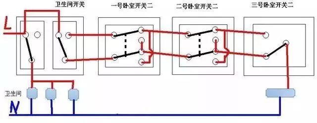

照明导线根数一直是一些电气人比较模糊的地方,比如对于双控开关的控制线路并不是很清楚,今天给大家分享导线根数标注的示意图!还另外整理了导管、线路敷设代号,希望对大家有帮助!   一、照明线路导线根数标注示意图           二、电气照明根数的判断电气照明线路导线根数几根线?如何确定?一般,单联单控开关为:单联单控开关2根,双联单控开关为3根,依次类推。 (1)火线先进开关,再进灯具,地线、零线不进开关,直接连灯具; (2)按照灯具需

    电气照明线路导线根数几根线?如何确定?一般,单联单控开关为:单联单控开关2根,双联单控开关为3根,依次类推。 火线先进开关,再进灯具,地线、零线不进开关,直接连灯具; 按照灯具需要,确定1个灯具至少用几根线; 按回路中(共管)灯具之间工作关系,凡同时开闭的则公用同2根线; 凡遇到共管线路中不同时开闭的灯具,每增加1个单独开闭的功能,则增加1根导线; 统计共有几个单独开闭的回路,确定控制开关回路数,开关配线为回路数+1共用零线(配电箱断路器则有不同情况)。 1、单控开关 在家庭电

 电气照明线路导线根数几根线?如何确定?一般,单联单控开关为:单联单控开关2根,双联单控开关为3根,依次类推。1、火线先进开关,再进灯具,地线、零线不进开关,直接连灯具;2、按照灯具需要,确定1个灯具至少用几根线;3、按回路中(共管)灯具之间工作关系,凡同时开闭的则公用同2根线;4、凡遇到共管线路中不同时开闭的灯具,每增加1个单独开闭的功能,则增加1根导线;5、统计共有几个单独开闭的回路,确定控制开关回路数,开关配线为回路数+1共用零线(配电箱断路器则有不同情况)。 单控开关  在家庭电路中是最常见的,也就是一个开关控制一件或多件电器,根据所联电器的数量

 电气照明线路导线根数几根线?如何确定?  (图片来源于网络)  1、火线先进开关,再进灯具,地线、零线不进开关,直接连灯具; 2、按照灯具需要,确定1个灯具至少用几根线;3、按回路中(共管)灯具之间工作关系,凡同时开闭的则公用同2根线;4、凡遇到共管线路中不同时开闭的灯具,每增加1个单独开闭的功能,则增加1根导线;5、统计共有几个单独开闭的回路,确定控制开关回路数,开关配线为回路数+1共用零线(配电箱断路器则有不同情况)。     单控开关  在家庭电路中是最常见
