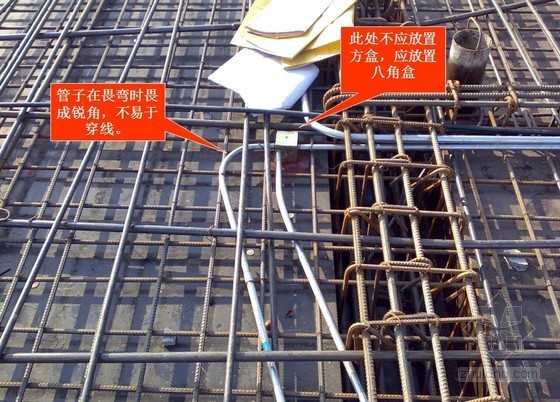

电气配管质量通病及解决办法 在电气施工过程中,配管的质量好坏直接影响到整体工程的质量,严重的会导致管路不通,而重新修复又将给土建工程已完的成品、半成品带来损失。在工业与民用电气安装工程施工过程中所暴露出来的明、暗配管的种种问题及所带来的危害,总结出电气配管中容易出现的质量通病四十五项及解决办法。     通病1: 非镀锌钢管管内壁不刷防锈漆。 危害:管内壁易锈蚀。 解决方法:可用浇注法补刷防锈漆。  通病2: 非镀锌钢管管外壁一律刷防锈漆。 危害:敷设在
