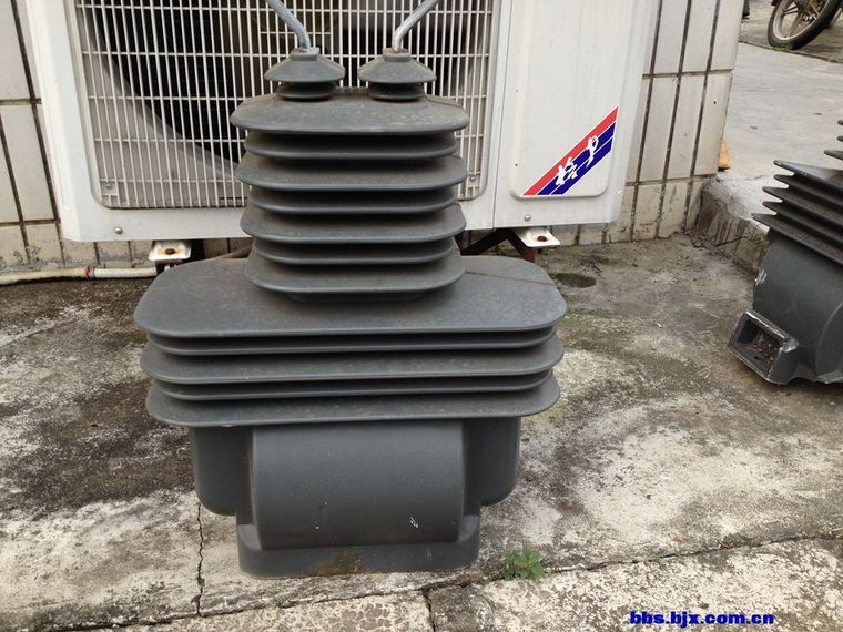

请大家分析,此电流互感器损坏的原因(附照片) 查看详情
浏览数:1993 电流互感器ct资料下载-请大家分析,此电流互感器损坏的原因(附照片)
1、安装地点:主变(110/35/10三绕组)35kV侧真空断路器带的外置电流互感器,型号:LZZW-35,使用变比400/5;,2、运行情况:主变三侧运行,运行负荷为额定的70%;3、事故现象:运行中发35kV母线接地信号约几秒钟,紧接着主变差动保护动作跳三侧断路器,事故时主变及三侧断路器没有明显响声和火光;4、事故检查:主变瓦斯无气体,绕组直流电阻、绝缘电阻比对预试数据正常,35kV断路器B相电流互感器一次对地绝缘电阻为零,互感器二次接线端子有明显放点烧黑痕迹,测一次对二次绕组1S、2S、3S绝缘电阻正常,一次对4S绝缘电阻为零;5、事故原因:35kV B相电流互感器击穿接地引起35kV母
