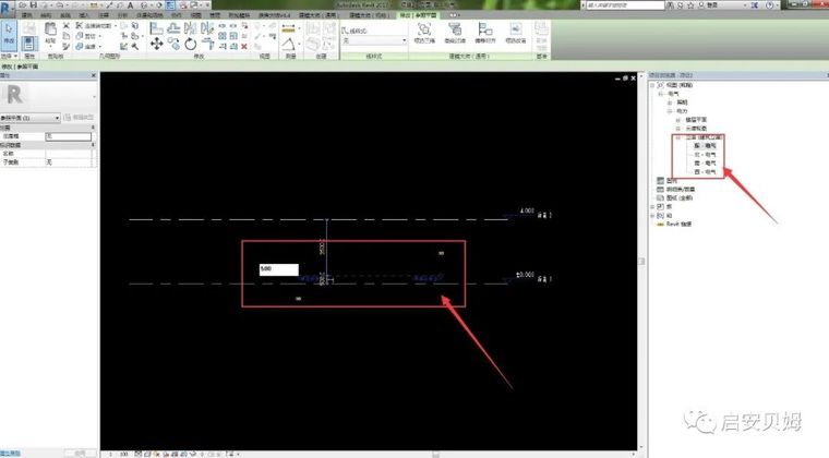

Revit电气插座、开关等接线盒的布置技巧 查看详情
浏览数:199
关键词: Revit电气插座 Revit接线盒 Revit布置技巧 Revit参照平面 Revit技巧
一开关一插座接线图解资料下载-Revit电气插座、开关等接线盒的布置技巧
第一步:在立面视图中画参照平面,以参照平面高度500mm为例   第二步:在楼层平面视图中点击设备选项,选择需要的电气装置,以开关为例    第三步:选择放置于工作平面上---参照平面500mm布置    第四步:三维看一下效果    来源:启安贝姆 仅作分享交流
