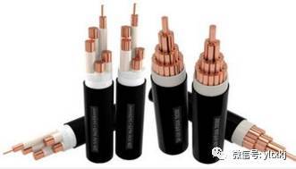

电力电缆发热原因及选择电缆时应注意问题 查看详情
浏览数:1140 火灾时持续供电时间资料下载-电力电缆发热原因及选择电缆时应注意问题
电力电缆通过一定负载电流时,一直较高或超过电缆允许的最高持续工作温度(交联聚乙烯绝缘电缆最高允许温度为90℃),电缆会长时间发热,如果不找到原因及时排除故障,电缆继续连续通电运行后将产生绝缘热击穿现象,造成电缆发生相间短路跳闸现象,严重的可能引起火灾。电缆在运行中发热可能由下列原因引起: 1、电缆导体直流电阻不符合要求,造成电缆在运行中产生发热现象。 2、电缆选择型不当,造成使用的电缆的导体截面过小,运行中产生过载现象,长时间使用后,电缆的发热和散热不平衡造成产生发热现象。 3、电缆安装时排列过于密集,通风散热效果不好,或电缆靠近其他热源太近,影响了电缆的正常散热
