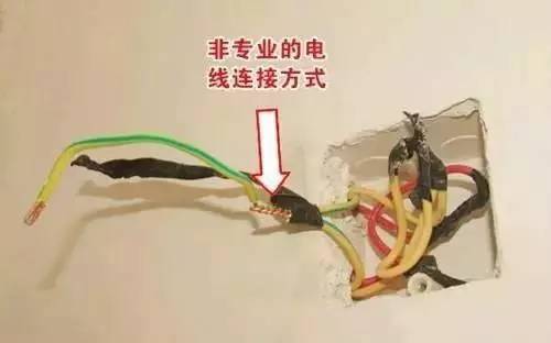

电路是最为重要的隐蔽工程,在穿线的时候经常会有接头,但是很多人对接头的处理都是马虎了事。  比如:接头不正规的连接方式 ↓↓  今天就讨论一下正规的接头是啥样,常见的正规做法有这三种  1,螺线法 先给大家上图看看,直观上能不能理解呢?  其实也很简单,就是将两根电线中的一根拧成一股,然后绕到另一根上,七八圈为宜。然后将另一根线向后弯曲,这样就能防止脱落了。   漂亮吧,看着就赏心悦目,这样也是为了避免电线短路、打火。 2,压线帽法 上一种方法电
