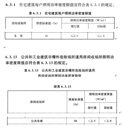

GB50034-2013汽车库照度标准和照明功率密度的疑惑 查看详情
浏览数:5787 回复数:30
车库的照度资料下载-GB50034-2013汽车库照度标准和照明功率密度的疑惑
问题1:这两个规范都规定了车库的照度就照明功率密度,说明住宅小区汽车库与公共建筑汽车库照度要求不一样?问题2:下图典型车库区域按30lx与50lx标准分别布置几盏T5管荧光灯(28w)? 下面几种30lx和50lx各位选择哪种?30lx方案一  30lx方案2 50lx方案1  50lx方案2  50lx方案3
