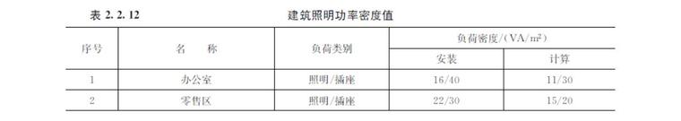

本期继续介绍负荷计算中的三个问题,欢迎各位积极讨论自己的想法~  2.2.11采用二项式法计算负荷应注意什么? (1)应将计算范围内所有用电设备统一划组,不应逐级计算。 (2)当用电设备小于或等于4台时,则该组设备的计算负荷可按其设备功率乘以计算系数求得。 (3)计算多个用电设备组的负荷时,如果每组中的用电设备台数小于最大用电设备台数N 时,则取小于N 的两组或更多组中最大用电设备的附加功率之和作为总的附加功率。 (4)不必考虑同期使用系数。  2.2.12如何确定公共建筑的负荷参数? 1.办公建筑&nb
