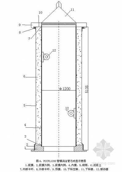

[QC成果]保证预应力钢筒混凝土管管芯的生产效率(PCCPL) 立即下载
等级:预应力钢筒混凝土规范资料下载_4     文件 125KB 格式 doc
关键词: PCCPL管芯 预应力钢筒混凝土管 立式振动成型工艺
预应力钢筒混凝土规范资料下载-[QC成果]保证预应力钢筒混凝土管管芯的生产效率(PCCPL)
内容简介 预应力钢筒混凝土管(Prestressed Concrete Cylinder Pipe)简称PCCP,是带有钢筒的混凝土管芯缠绕预应力钢丝,再喷以水泥砂浆形成致密的保护层,是钢板、混凝土、高强钢丝和水泥砂浆几种材料组成的复合结构,管材合理的发挥了钢材和混凝土各自的优良特性,是一种新型的复合输水管材。PCCP管材具有承受内外压较高、接头密封性好、抗震能力强、施工方便快捷、防腐性能好、维护方便等特性,广泛应用于长距离输水干线、压力倒虹吸、城市供水工程、工业有压输水管线、电厂循环水补给水管道、压力排污干管等。    提出一种制造PCCPL管芯的新方法,避免人工喂料,降低劳动强度
