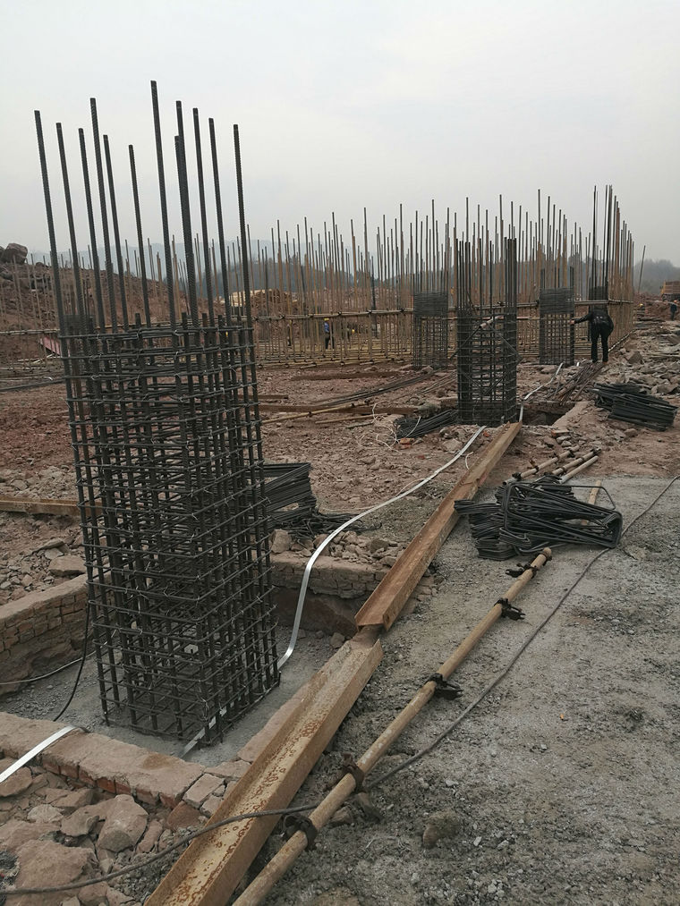

基础防雷接地无地梁情况下扁铁如何连接? 查看详情
浏览数:2937 防雷接地扁铁cad资料下载-基础防雷接地无地梁情况下扁铁如何连接?
 上面施工照片,是没有地梁的基础的情况下,用扁钢连接的做法正确吗?扁钢依次穿过每个柱基,是否需要和每个桩基的钢筋连接呢?还是只和有防雷引上线的那根柱子的引上线的钢筋连接呢?如果每根柱都需和扁铁连接 该怎么连接呢?请各位指教,谢谢!
